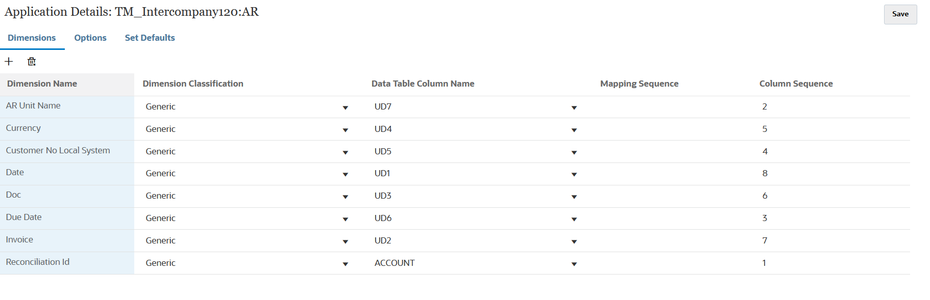

  2. 选择维详细信息选项卡。
    当您选择事务匹配目标应用程序时,在“维详细信息”选项卡上会自动填充应用程序的维详细信息。
  3. 选择维类,或者单击 图中显示了“搜索”按钮 选择目标维类。
    维类是由维类型定义的一种属性。
    仅包括映射维时要聚合的那些维。例如,如果您只想汇总商家编号、银行参考号、信用卡类型或事务日期,则在映射中仅包含这些对应的维。
    图中显示了“应用程序详细信息”页。
  4. 单击保存。

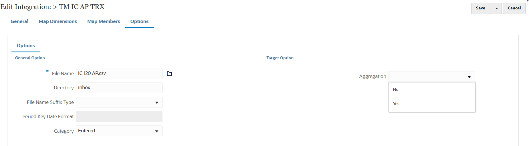

  5. 从数据集成主页中,单击集成右侧的 图中显示了“选择”图标。 以及要聚合的事务匹配数据,然后从“编辑集成”页中,选择选项选项卡。
  6. 从聚合中,然后选择 Y 以聚合导入的事务。
    要使导入的事务保持未聚合状态,请选择 N。
    默认聚合设置为 N。
    图中显示了“选项”页。
    您还可以通过以下方式启用聚合选项:选择应用程序详细信息,从选项中选择聚合,然后从属性值中选择 Y(是)。
    在步骤 6 中从“选项”选项卡上选择的“聚合”选项将覆盖在“应用程序详细信息”中选择的选项。
  7. 单击保存。

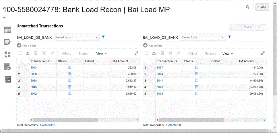

    在本例中,启用聚合时此处加载了十个事务:
    图中显示了启用聚合时加载的事务。
    如果禁用聚合选项,则总共加载十三个事务:
    图中显示了禁用聚合时加载的事务。
