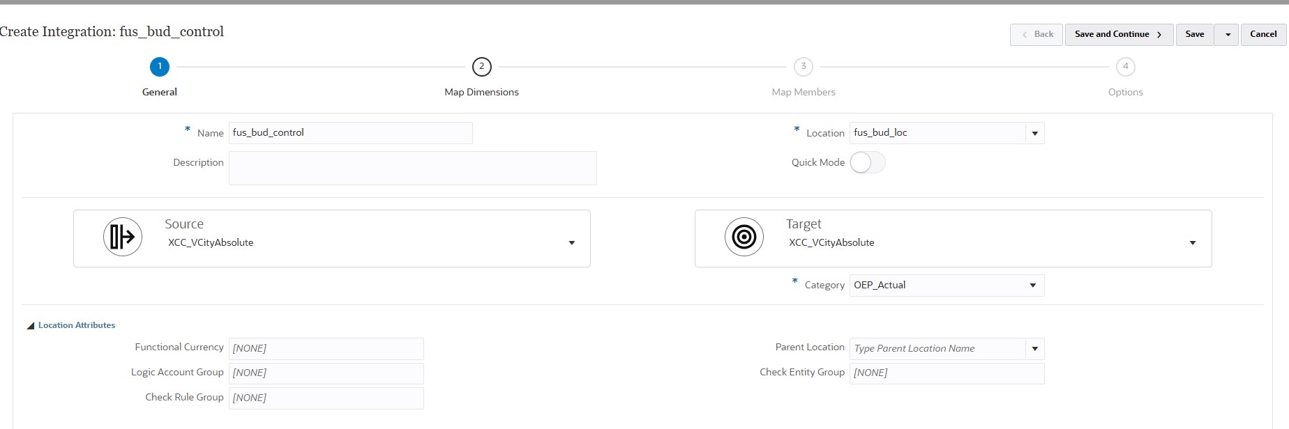

    “常规”页显示在“创建集成”视图中。
  2. 在名称和说明中,输入名称和说明以标识启动传输时的集成。
  3. 在位置中,输入新位置名称,或者选取现有位置来指定从何处加载数据。
  4. 单击 图中显示了“源”图标。图中显示了“源”按钮。(选择源)。
  5. 从选择源页中,选择预算控制应用程序。
    预算控制源系统已在数据集成中注册,并显示在选择源页上。
    预算控制应用程序以 "XCC_" 为前缀,例如 XCC_VCityAbsolute。
  6. 单击 图中显示了“目标”图标。(选择目标)。
    这是在上一步中创建的目标。
  7. 从选择目标页中,选择 Planning 预算控制应用程序。
    图中显示了“创建集成”页。
  8. 在位置属性的本位币下,指定用于预算修订的货币。
    例如,要指定美元,请指定 USD。
  9. 在类别中,指定预定义的方案成员
    有关类别的详细信息,请参阅“定义类别映射”。
  10. 单击保存并继续。
    下一步是映射维。
