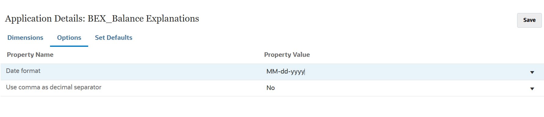

  1. 从应用程序页中,选择注册的调节合规性事务应用程序,然后单击应用程序右侧的 图中显示了“选择”图标。,并选择应用程序详细信息。
  2. 选择选项选项卡。
    “选项”选项卡上的选择将应用于目标应用程序。
    图中显示了“应用程序详细信息”的“选项”选项卡。
  3. 从日期格式。
    可用选项:
    • MM/dd/yyyy
    • MM-dd-yyyy
    • MMM d, yyyy
    • d-M-yyyy
    • dd-MMM-yy
    • dd/MM/yyyy
    默认情况下,日期格式为空,这使系统能够使用所有日期格式来解析日期值。
  4. 从使用逗号作为小数分隔符中,选择是以使用逗号作为小数分隔符。
    选择否以使用用户区域设置进行数字解析。
    默认情况下,此选项设置为否(小数分隔符基于用户区域设置,而不是逗号。)
  5. 单击保存。
