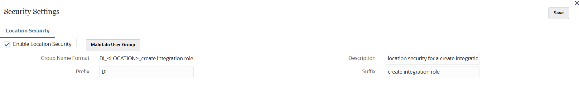

要启用位置安全性:
  1. 在数据集成主页中的操作菜单中,从配置操作下拉列表中选择安全设置。
  2. 在位置安全性部分中,启用启用位置安全性。
    图中显示了"安全设置"页。
  3. 在组名格式下,指定位置的组名格式。
    保存组时,组名的格式为 Prefix_Location_Suffix,例如 DM_<LOCATION>_ROLE。
    前缀和后缀有助于在访问控制中标识组。

  4. 在说明中,输入用户组的说明。
    例如,输入:Group for Creating and Running Integration。
  5. 在前缀字段中,输入用于标识用户组名的前缀,例如 DI。
    保存该组时,组名称前面将附加该前缀。
    注:
    组名称的前缀或后缀不支持下划线。
  6. 在后缀字段中,选择可以供用户访问的功能或规则的名称。
    注:
    组名称的前缀或后缀不支持下划线。
    例如,您可以指定组的位置安全性用于:
    • 运行集成角色
    • 创建集成角色
    保存该组时,用户组名后面将附加该后缀。
  7. 单击保存。
