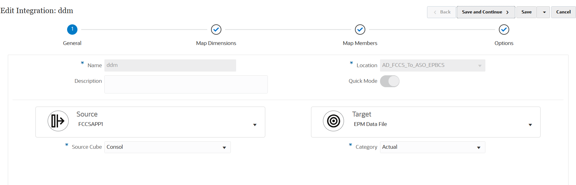

  6. 为数据导出文件创建源和目标应用程序之间的集成作业:
    1. 从数据集成主页中,单击 图中显示了“添加”图标。(“添加”图标)。
    2. 在创建集成页上,在名称和说明中,输入集成作业的的名称和说明。
    3. 在位置中,输入新位置名称,或者选取现有位置来指定从何处加载数据。
    4. 点击快速模式滑块使其打开。
      将集成作业与快速模式方法关联并保存作业后,无法撤消快速模式关联。但是,可以删除集成作业。
    5. 从 图中显示了“源”图标。“源”下拉列表中,选择源应用程序。
    6. 从 图中显示了“目标”图标。“目标”下拉列表中,选择 EPM 数据文件。
      图中显示了“常规集成”页。
    7. 单击保存并继续。

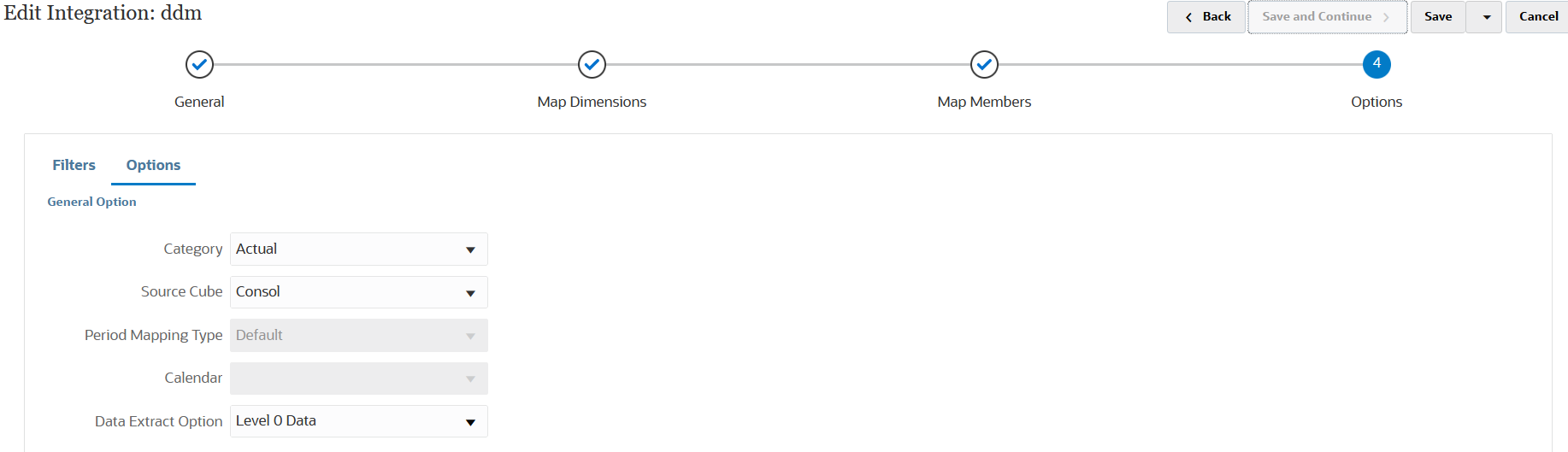

    10. 选择选项选项卡。
    11. 在类别中,为方案维指定明确的源筛选器。
      “类别”用于将源系统数据分类并映射到集成中的目标方案维成员。
      类别不用于确定快速模式处理的方案。
    12. 从数据提取选项中,选择 0 级数据。
      使用“0 级数据”数据提取选项,您可以提取维底层的全部成员(存储在数据库中的原始数据),并且您可以应用筛选器并选择要包含在输出文件中的列。使用此提取选项,您还可以导出非数字数据(如果目标应用程序为 EPM 数据文件)。“0 级数据”选项使用 MAXL 导出方法提取数据。此方法仅供服务管理员使用。当执行提取步骤时,应用程序处于只读状态。
      如果选择 0 级数据提取方法,则系统会自动创建“DM BR 数据导出”业务规则来从 Oracle Enterprise Performance Management Cloud 中执行数据提取。
      使用 0 级数据提取方法时,不能在源筛选器中使用共享成员。
      图中显示了“选项”页。
    13. 单击保存。
