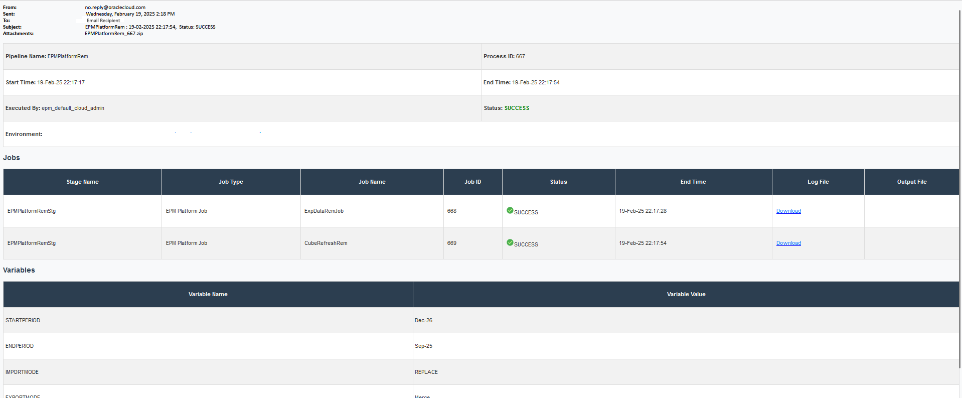

发送给收件人的电子邮件包括:
  • 阶段名称
  • 作业类型
  • 作业名称
  • 作业 ID
  • 状态
  • 结束时间
  • 日志文件
  • 输出文件
  • 变量名称
  • 变量值
图中显示了管道电子邮件。
