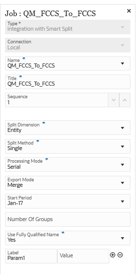

下面是“与智能拆分集成”作业类型的示例参数,其中拆分维为“实体”,拆分方法为“单个”:
图中显示了“与智能拆分集成”,采用“实体”维和“单个”拆分方法。

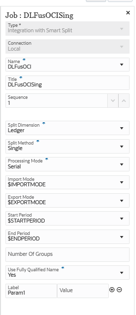

下面是“与智能拆分集成”作业类型的示例参数,其中拆分维为“分类帐”,拆分方法为“单个”:
图中显示了“与智能拆分集成”作业类型,拆分维为“分类帐”

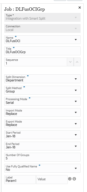

下面是“与智能拆分集成”作业类型的示例参数,其中拆分维为“部门”,拆分方法为“组”且最多为 5 组:
图中显示了“与智能拆分集成”作业类型,拆分维为“部门”,拆分方法为“组”。

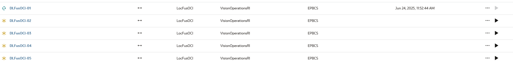

下面是上面“与智能拆分集成”作业类型创建的集成:
“与智能拆分集成”作业类型的结果,拆分维为“部门”,拆分方法为“组”。

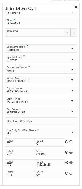

下面是“与智能拆分集成”作业类型的示例参数,其中拆分维为“公司”,拆分方法为“自定义”:
“与智能拆分集成”作业类型,拆分维为“公司”,拆分方法为“自定义”。

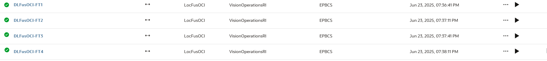

以下 DLFusOCI-FT1 - DLFusOCI-FT4 集成是使用“自定义”拆分方法的“与智能拆分集成”作业类型的结果:
图中显示了 DLFusOCI-FT1 - DLFusOCI-FT4 集成。

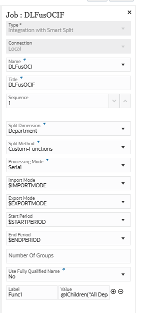

下面是“与智能拆分集成”作业类型的示例参数,其中拆分维为“部门”,拆分方法为“自定义函数”:
“与智能拆分集成”作业类型,拆分维为“部门”,拆分方法为“自定义函数”。
