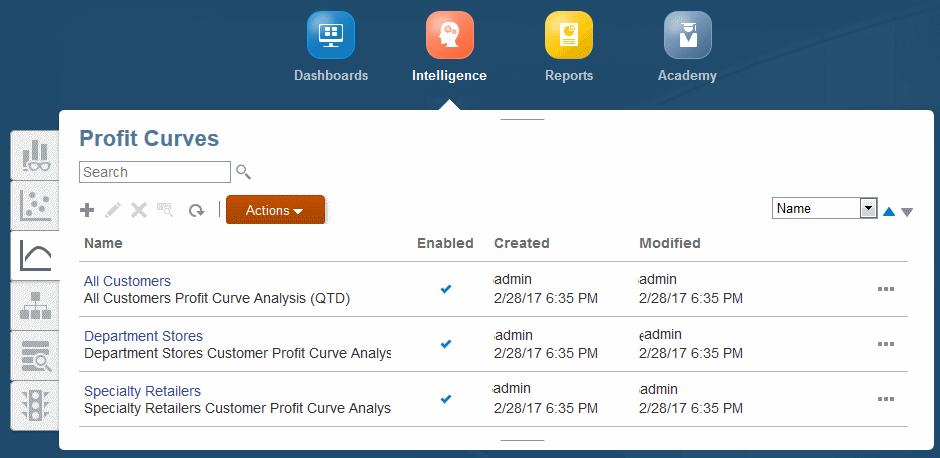

要显示“利润曲线”屏幕:
  1. 在 Profitability and Cost Management 主页上,单击商务智能 “商务智能”按钮。
  2. 单击 “利润曲线”图标。
图 12-14 “利润曲线”屏幕
此屏幕显示现有利润曲线图以及用于创建和管理它们的控件列表,如以下文本所述。
利润曲线屏幕包含以下控件:创建、编辑、删除、检查和刷新。鼠标指向每个控件时将显示其名称。还可以搜索输入的文本并对选定的列排序。有关控件说明,请参阅“常用功能控件”。
操作菜单提供两个选项:
  • 复制 - 使用另一名称保存选定的图形。
  • 诊断 - 显示基础查询和性能信息,以便您查看和将其保存为文件。
注:
还可以通过操作按钮 “操作”按钮 使用控件功能和操作菜单选项。还可以选择将选定的利润曲线添加到主页上的收藏夹列表。

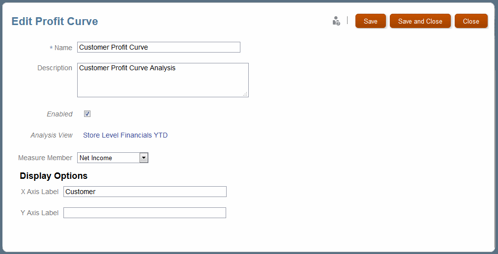

利润曲线示例
下图显示了利润曲线的定义。
图 12-15 利润曲线的定义
“编辑利润曲线”屏幕,其中填写了完整的利润曲线定义,如下段所述。
选择并运行此定义时,将显示利润曲线,如图 12-12 所示。有些客户的贡献为负,因此潜在利润大于实际利润。
