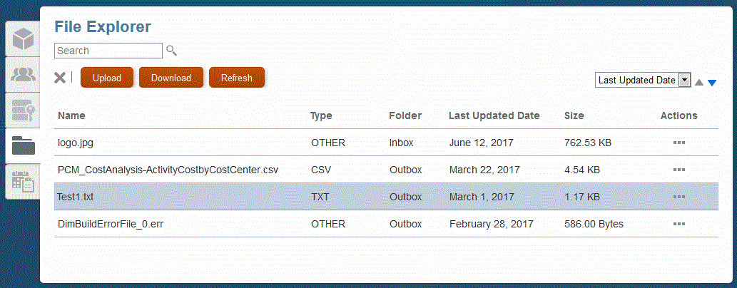

要打开文件资源管理器,请打开 Profitability 应用程序控制台(使用 Profitability 应用程序控制台和其他应用程序功能)。然后,单击 “文件资源管理器”图标。
图 6-7 “文件资源管理器”选项卡
“文件资源管理器”选项卡,其中包含“收件箱”和“发件箱”项。
图 6-7 显示了包含四个文件的文件资源管理器,一个文件在收件箱中,其他文件在发件箱中。
收件箱存储着已从本地文件夹(您的计算机或映射的驱动器)上传的文件。发件箱存储着由系统生成的文件(日志文件)、通过导出创建的文件(模板文件)或从您的计算机或映射的驱动器上传的文件。
通常,您将文件上传到收件箱中以供导入,例如用于更新维或模板文件以创建应用程序的平面文件。执行导入任务和选择服务器时,可以从收件箱的内容中进行选择。执行导出任务或者需要查看日志文件时,文件资源管理器显示它包含在发件箱中。
可以使用以下按钮处理文件资源管理器中的文件,以将文件从您的计算机或映射的驱动器加载到收件箱或发件箱。可以使用刷新来确保文件列表是最新的。
  • 上传 - 允许您浏览文件并将其加载到收件箱或发件箱
  • 下载 - 允许您打开或保存选定的文件
  • 刷新 - 确保文件列表是最新的
