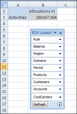

  3. 在规则平衡屏幕中,输入 POV 数据,单击 “刷新”图标,然后选择模型视图。
  4. 在“规则平衡”表中,单击蓝色超链接(例如“拨入”)。
    单击超链接时,结果将显示在 Smart View 中以便进一步分析和报告。
    图 13-3 Smart View 中针对活动“拨入”的查询结果
    包含维列表的查询结果。
    这些结果具有特殊格式设置,使它们更容易解释和呈现。有关详细信息,请参阅“在 Smart View 中设置查询结果格式”。
  5. 可选:要修改当前 POV,请在 POV_Linked_View 窗格中单击为当前 POV 列出的任何维旁边的向下箭头,然后单击省略号 (...) 打开“成员选择器”。选择要更改的任何成员,然后单击刷新 “刷新”图标 以激活 POV 更改。
