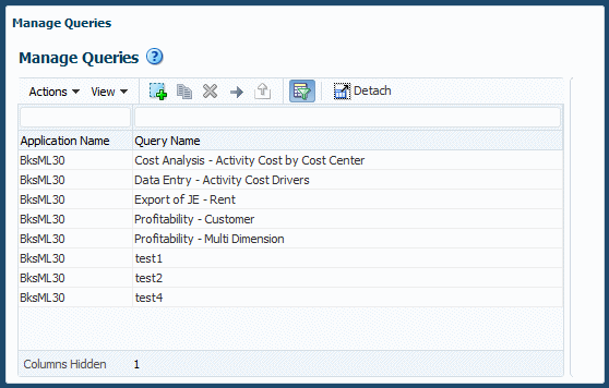

  1. 在主页上,依次单击 导航器按钮 和管理查询。
    管理查询屏幕显示可供您使用的所有查询(图 13-1)。
    图 13-1 “查询”屏幕
    用于创建新查询的屏幕,如以下步骤中所述。

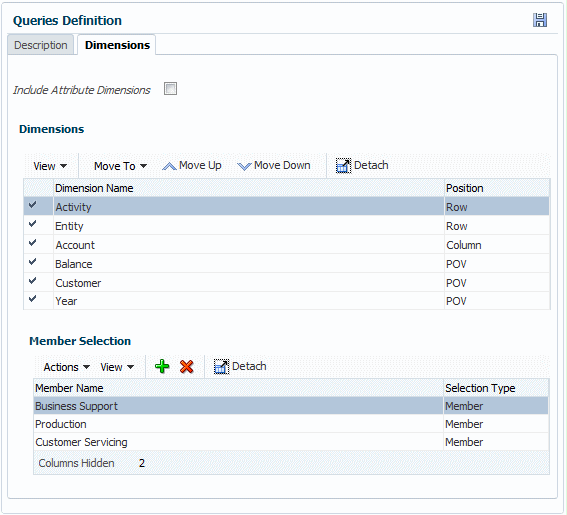

  7. 单击维以查看和编辑维选择(图 13-2)。
    默认情况下,会显示应用程序大纲中的所有维(属性维除外)。
    注:
    要显示属性维,请在维选项卡上选择包括属性维。
    图 13-2 “查询定义”屏幕的“维”选项卡
    “查询定义”屏幕的“维”选项卡,其中显示了查询的所有可用维以及是否选中了它们。
  8. 会为每个维分配一个默认位置。要更改位置,请选择维,打开移动到列表,然后选择新位置:行、列或 POV (Smart View POV)。
  9. 可选:使用上移和下移更改查询中突出显示的维在位置中的位置。
  10. 可选:选择维并使用成员选择区域添加或删除成员并更改列显示。
    列表会显示所有维成员,其中包括备用层次和 NoMember 成员。因为没有针对级别、备用层次、共享或基本成员的限制,因此可以选择任何成员。
