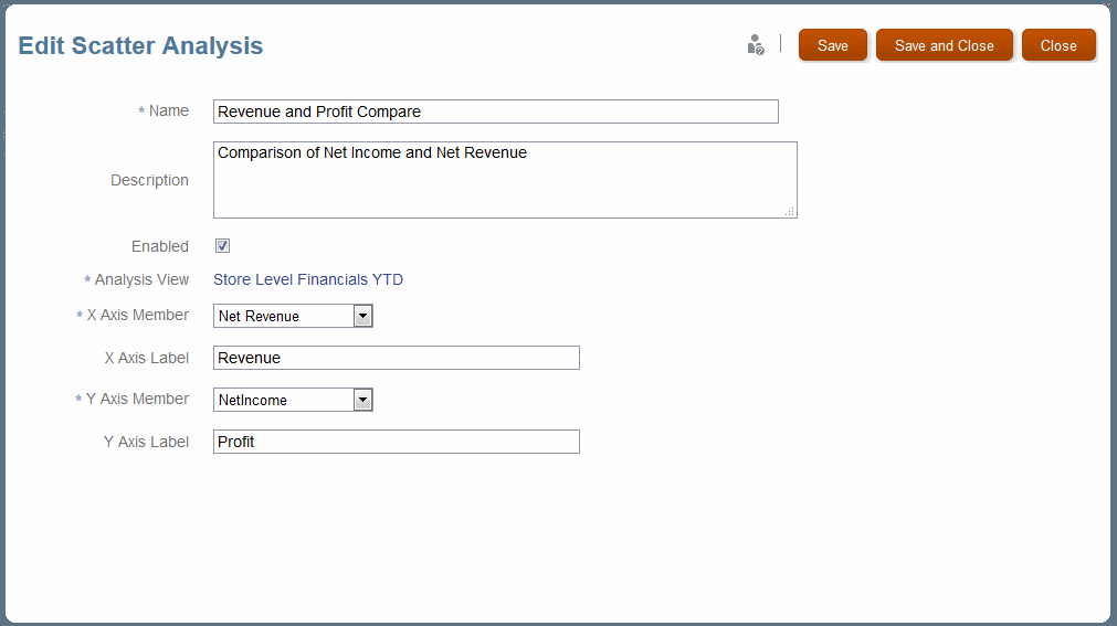

图 12-10 显示了散点图分析图的定义。
图 12-10 散点图分析图的定义
“编辑散点图分析”屏幕,其中填写了完整的散点图分析图定义,如前文所述。
选择并运行此定义并应用筛选器时,将显示散点图分析图,如图 12-11 中所示。包含了所有数据,但值经过筛选,仅显示净收入大于 $120,000 的利润-收入对。该图呈现出明显的线性关系,表明净利润与净收入之间存在紧密的关系。您可以单击作为分析视图运行以表格形式显示图形化数据,以便进一步分析。
