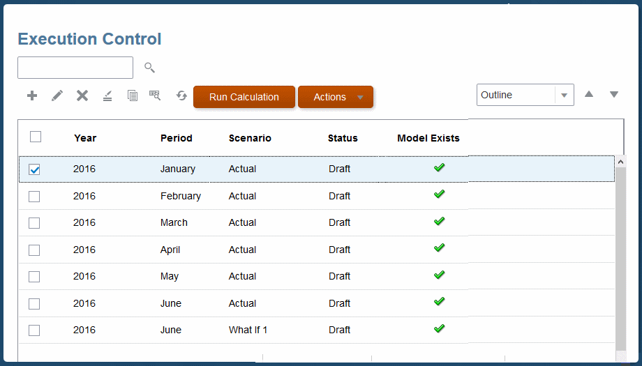

  1. 在主页上,单击模型 “模型”图标,然后单击执行控制 “执行控制”图标。
    将打开执行控制屏幕。
    图 11-3 选择了单个 POV 的“执行控制”屏幕
    选择了单个 POV 的“执行控制”屏幕
  2. 选择 POV。
    此处,选定的 POV 为 January 2016 并包含 Actual 数据,状态为 Draft。模型已存在处于选中状态,这表明此 POV 与规则相关联。
  3. 单击运行计算以计算该 POV。

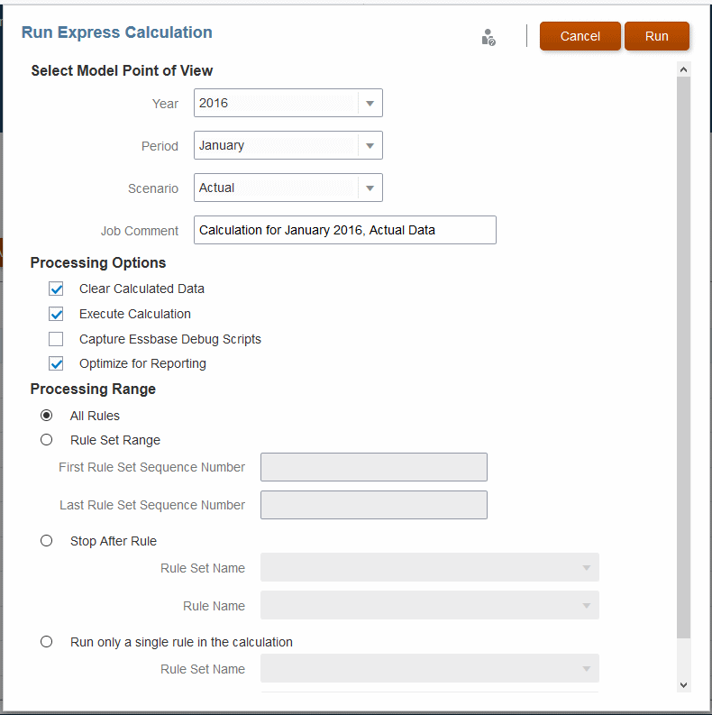

    将打开“运行快速计算”屏幕。
    图 11-4 选择了单个模型 POV 的“运行快速计算”屏幕
    选择了单个模型 POV 的“运行快速计算”屏幕。
    由于您选择的单个 POV 同时包含数据和规则,因此该 POV 默认被输入到了“选择模型视点”框中。
    注:
    具有规则的 POV 被称为模型 POV。您可以选择在上一个屏幕(执行控制)中模型已存在列具有对勾的任何 POV。
  4. 对于此示例,请保留输入的默认 POV 和所有其他默认值。如图所示,在作业注释框中输入描述性注释,以便能够在作业库中识别此作业。
    要了解有关其他设置的更多信息,请参阅“输入计算设置”。
  5. 单击运行以立即运行计算或清除数据。将出现确认消息,指示作业已开始,并标识分配的任务流 ID。
