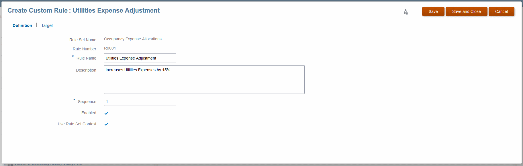

    此时将打开创建自定义规则屏幕的定义页面。
    注:
    下图显示的屏幕中是一个已填写的新自定义规则 "Utilities Expense Adjustment"。
    图 A-9 “创建自定义规则”屏幕的“定义”页面
    按照以下步骤所述,输入规则名称、说明和其他信息。
  6. 输入规则的名称。
  7. 可选:在说明框中,输入对规则集的说明。
    在此示例中,该规则将公用事业费用增加了 15%。
  8. 输入序列号,确定规则在规则集中的运行顺序。
    如果规则集启用了并行计算,而且计算机硬件支持并行计算,则会同时运行具有相同序列号的规则。
  9. 可选:选择已启用,以便在执行计算时指出规则处于活动状态。
  10. 如果选择了使用规则集上下文,则表明规则集上下文(如果已定义)会应用于当前规则。
    如果为规则集启用了全局上下文,则也会应用该上下文。
  11. 完成规则集定义后,单击保存。
