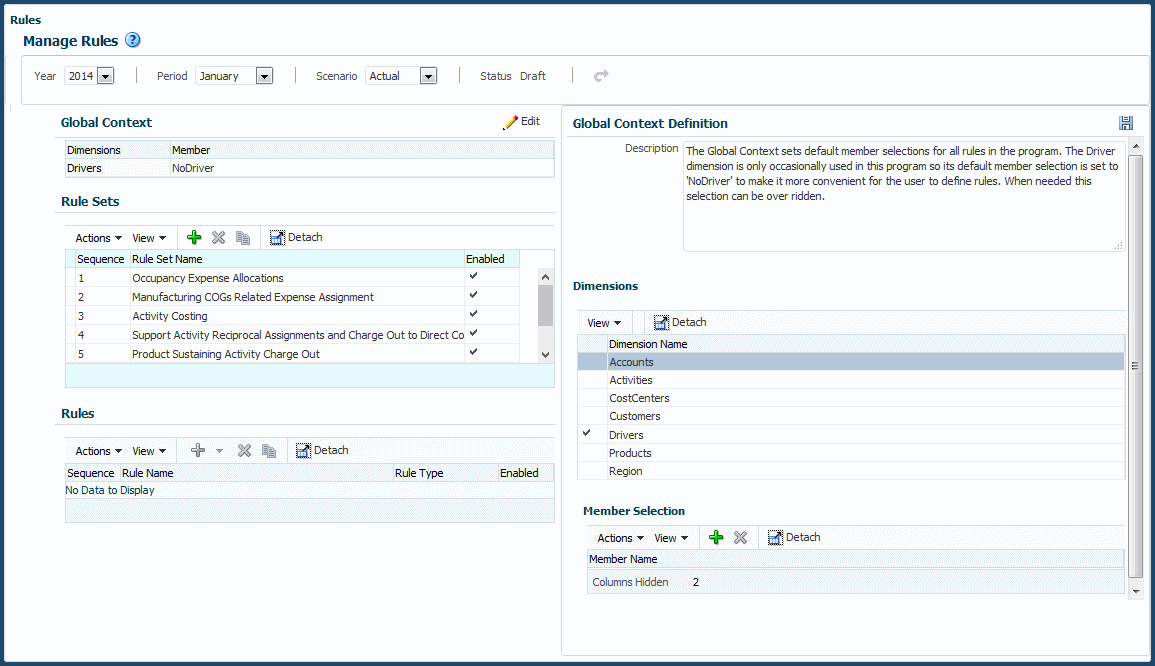

  3. 在全局上下文区域中单击编辑 “编辑”按钮 以显示“全局上下文定义”区域。
    图 8-2 定义全局上下文
    您可以选择一个 POV,在“管理规则”内容区域的上部定义全局上下文。
  4. 可选:在全局上下文定义框中,输入对全局上下文默认值的说明。
  5. 维区域会显示不需要系统维的选定应用程序的所有维。选择一个作为默认值应用于所有规则,然后单击 “添加成员”按钮,或者选择操作,再选择成员选择区域中的添加成员。
  6. 选择一个成员加入该 POV 的全局上下文默认值,然后单击确定。
  7. 可选:为其他维重复步骤 5 和步骤 6。
  8. 完成全局上下文定义时,请单击 “保存”按钮(保存)。
现在,所有选定的维-成员组合都将应用于为选定的 POV 创建的新规则。
图 8-2 显示了一个全局上下文定义,该定义会将 NoDriver 成员应用于为该 POV 创建的所有规则的动因维。请先定义全局上下文,然后再创建规则集和规则。
