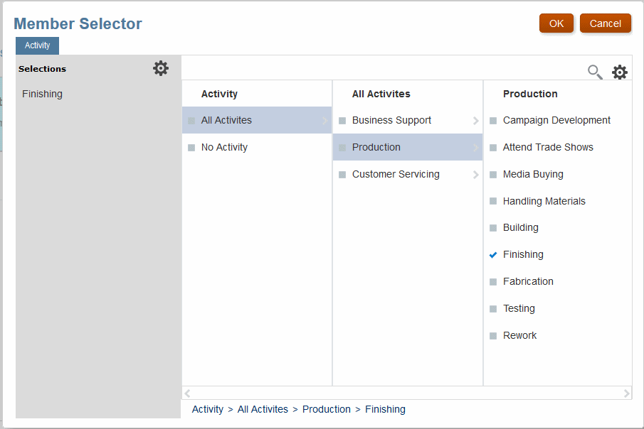

  5. 在维名称旁边,依次单击选择成员和 “搜索”按钮(搜索)。
  6. 在每个级别选择成员以向下钻取,并选择要分配给规则集中所有规则的成员。
    图 A-4 规则集上下文成员选择器
    使用此对话框可以向下钻取并选择成员。
  7. 您可以单击 “设置”按钮(设置)删除选择,或者筛选、显示别名、显示成员计数或刷新。
  8. 完成规则集上下文定义后,依次单击确定和保存或保存并关闭。
所有选定的维-成员组合都将应用于为所选 POV 创建的新规则。
