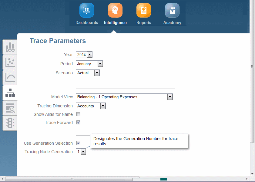

  2. 单击 “跟踪”按钮 以显示跟踪参数屏幕。
    图 9-5 “跟踪参数”屏幕
    在该屏幕中,选择 POV、模型视图和跟踪维,然后显示跟踪。
  3. 选择焦点节点的 POV 信息和模型视图、跟踪的起点(关于跟踪分配)。
  4. 选择跟踪维(您的跟踪所关注的维)。
  5. 指示是否希望使用别名(而不是名称)。
  6. 指示是希望选择跟踪维的特定级别还是只显示最低级别 (0)。
  7. 单击向前跟踪或向后跟踪,具体取决于您是希望跟踪来自焦点节点的分配还是跟踪对焦点节点做出贡献的分配(关于跟踪分配)。
  8. 单击屏幕右上部的继续以查看跟踪结果(查看分配跟踪结果)。可以缩放或随意移动结果,以显示更多或更少详细信息或图表的不同部分。
