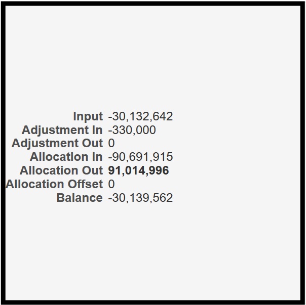

首次执行跟踪时,会显示焦点节点。
图 9-6 分配跟踪焦点节点示例
焦点节点显示有关每个规则的各种信息,在下面几段中对其进行了介绍。
以全尺寸(100%“缩放”)显示时,焦点节点显示以下内容:平衡、输入、调入、调出、拨入、拨出和分配偏移金额。
