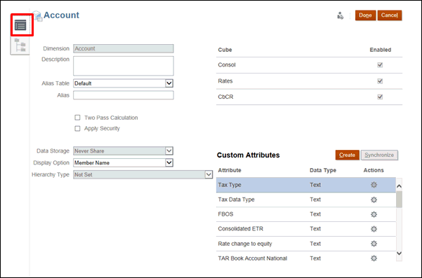

要定义帐户维:
  1. 从主页中,依次选择应用程序、概览和维选项卡。
  2. 单击帐户以显示帐户维属性。
    完成“帐户”属性。
  3. 单击编辑维属性选项卡 “编辑维属性”选项卡。
  4. 为您的应用程序选择适当的可选属性:
    • 输入帐户维的说明。
    • 选择别名表(如果可用)。
    • 输入帐户维的别名。
    • 选择两遍计算。
    • 选中以应用安全设置。
  5. 选择要应用于维的数据存储类型:
    • 仅标签
    • 从不共享
    • 动态计算(用于父代成员)
    • 动态计算和存储
    • 存储(用于基本成员)
  6. 在显示选项下,选择要显示在报表中的选项:报表中的成员名称或别名。
    • 成员名称
    • 别名
    • 成员名称:别名
    • 别名:成员名称
  7. 选择层次类型(如果可用)。
  8. 在多维数据集下,选择要使用的多维数据集。可以使用合并、税率或按国家/地区报告。

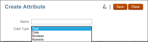

  9. 可选:在自定义属性下,选择操作下的编辑以修改自定义属性,或者选择删除以删除属性。
  10. 在自定义属性下,单击创建以添加新自定义属性。输入属性名称,然后选择数据类型。
    输入名称和数据类型来创建新自定义属性。
  11. 单击完成。
