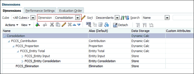

合并维包括以下成员:
  • 实体输入 - 用于基本实体和父实体的所有用户输入的成员。对于基本实体,此成员表示输入数据以及与合并无关的业务逻辑(例如成员公式和分配)。对于父实体,其子实体的贡献合计成员的合计将成为父实体的实体输入。
  • 实体合计 - 实体输入和实体合并的动态聚合。此值是计算比例的起始点。
  • 比例 - 对于指定的实体,此成员存储在将对父代的贡献百分比应用于实体合计后获取的值。合并百分比 (PCON) 是合并到其父代的实体值的百分比,应用于转换的金额。
  • 抵消 - 存储公司内抵消值。这是在第一个共同父代下抵消的比例金额。
  • 贡献 - 特定父实体的单个子实体的合并结果,存储其子代的贡献。此成员仅适用于父实体。这其中包括父/子实体的比例数据、抵消数据和贡献调整。
  • 实体合并 - 此成员是一个动态计算的成员,仅适用于父实体。此成员中的金额表示每个子实体的贡献合计。这是在执行合并过程中由系统计算的金额。
注:
您不能在此维中添加或删除任何成员。

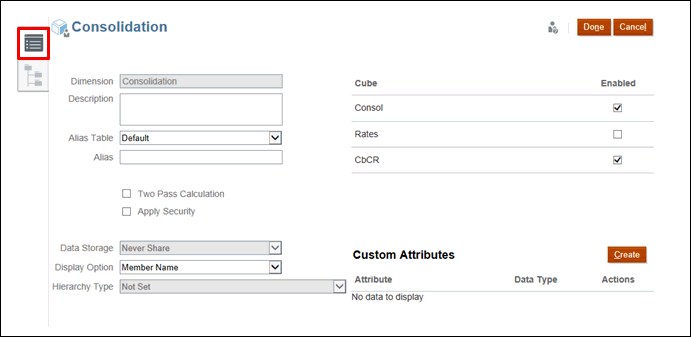

要定义合并维:
  1. 从主页中,依次选择应用程序、概览和维选项卡。
  2. 单击合并以设置属性。
    设置合并维属性。
  3. 可选: 为应用程序选择适当可选属性:
    • 输入维的说明。
    • 选择别名表(如果可用)。
    • 输入维的别名。
    • 选择两遍计算。
    • 选中以应用安全设置。
  4. 选择要应用于维的数据存储类型:
    • 仅标签
    • 从不共享
    • 动态计算
    • 动态计算和存储
    • 存储
  5. 在显示选项下,选择要在报表中显示成员名称还是别名。
  6. 选择层次类型(如果可用)。
  7. 在多维数据集下,选择要使用的多维数据集。可以启用合并、税率或按国家/地区报告。
  8. 在自定义属性下,单击创建以添加新自定义属性。输入属性名称,然后选择数据类型。
  9. 单击完成。
