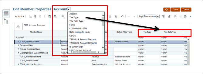

  4. 在“帐户”等维名称旁边,单击三角符号 维名称旁边的三角符号 以显示选定维和成员的所有属性:
    • 在下拉列表中
    • 列标题
    要在简化的维编辑器网格中编辑成员属性,请在某个网格单元格内单击以编辑文本,或查看可从中选择成员属性的下拉菜单。此外,您也可以将成员属性值拖放到行和列以填充相同的属性。
    显示维属性选择

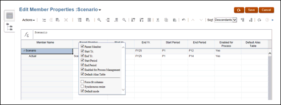

    编辑成员属性网格中的每一列表示一个成员属性。根据正在编辑的维类型,最初显示在网格中的属性(列)列表可能会有所不同。您可以通过隐藏列、取消隐藏列或调整列大小,对网格中的列布局进行自定义。您还可以通过在选择列对话框中选择全选来显示一组完整的属性(所有列)。
  5. 可选:要控制表的视图,请右键单击成员名称或父代名称的列标题,然后选择相应的选项以显示表:
    • 选择强制显示所有列以在屏幕上显示所有可用的列。
    • 选择同步调整大小以同等宽度显示每列。
    • 选择默认模式以仅显示在下拉列表中选择的列。如果清除默认模式,将显示所有可用的列。
      成员显示选项
