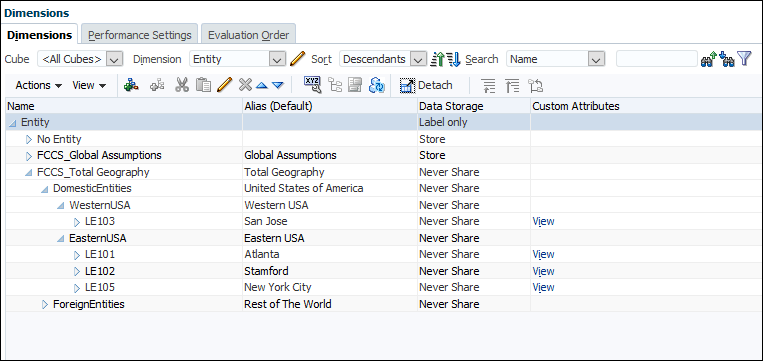

组织中的实体可分为基本实体、从属实体或父实体:
  • 基本实体位于组织结构的底层且不拥有其他实体。每个基本实体都需要归属地,并应分配有基本货币。在填充和更新管辖范围维后,归属地将作为属性变得可用。
  • 从属实体由组织中的其他实体所有。
  • 共享实体的父实体可以具有不同货币。父实体包含一个或多个向其直接报告的从属实体。
实体结构可以是 "FCCS_Total Geography" 或备用层次的一部分。请参阅“在实体维中创建备用层次”。

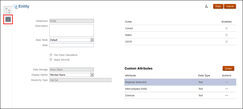

  1. 从主页中,依次选择应用程序、概览和维选项卡。
  2. 单击实体以设置属性。
    选择实体维的属性。
  3. 选择“编辑维属性”图标 “编辑维属性”图标。

  9. 在自定义属性下,执行以下任务之一:
    • 单击创建以添加新的自定义属性。输入属性名称,然后选择数据类型。可以选择以下自定义属性:
      • 区域性扣减 - 此设置指定区域性税费用是否可扣减,或在全国性预提中区域性税项利益是否应纳税。
        如果实体具有 "RDeduct",并且实体具有两个有效区域,则全国性预提中的可扣减金额是两个活动区域的区域性本期预提之和。
        注:
        请勿在基本实体上设置 "RDeduct" 属性。如果 "RDeduct" 在父代设置,则它将清除任何现有的区域性扣减,并在父代重新计算。
      • 公司内实体 - 对于实体成员,您可以指定该成员是否存储公司内详细信息。如果为实体成员设置了“公司内”属性 (ICP_Entity_Yes),会在公司内维中创建一个同名的成员,其名为 ICP_<实体名称>。新成员在默认别名表中的别名自动设置为实体的别名。如果未定义别名,则自动设置为所添加实体的名称。
        在实体维 0 级成员中选择 "ICP_Entity_Yes" 属性,以便它们以 "ICP_<entity name>" 形式存在于公司内维。
      • 归属地 - 此属性在启用了基本和父代税计算的父代实体上设置。
        此项用于标识实体的主要营业地点,并确定对实体有效的管辖范围成员。例如,如果实体的归属地设置为 US,则该实体在 AllNational 下的有效管辖范围成员为 US。因为 US 也有区域性成员,所以 US_Regions 下的所有成员都是该实体的潜在有效管辖范围成员。
    • 选择自定义属性,然后在操作下选择编辑以修改属性名称。
    • 选择自定义属性,然后在操作下选择删除以删除自定义属性。
