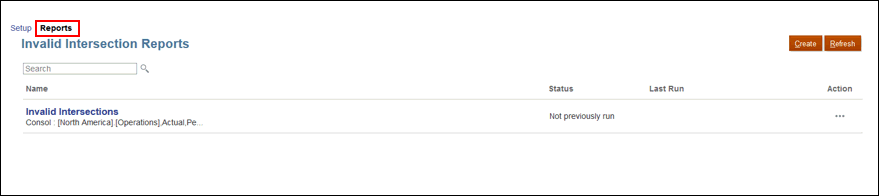

在主页上,依次单击
应用程序
和
有效交叉点
单击
报表
选项卡。
单击
创建

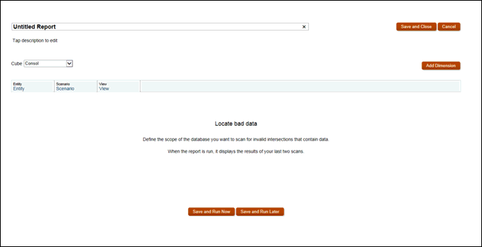

在“未命名报表”屏幕上,输入报表名称和说明。
选择要扫描以查找无效交叉点的
多维数据集
单击
实体
方案
和
视图
以选择扫描中要包括的成员。
可选:
选择选项以立即或稍后运行报表。
可选:
修改报表条件并重新运行报表。
单击
保存并关闭
