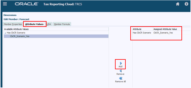

  3. 选择现有的本期预提方案(例如 Actual)以生成按国家/地区报告方案,然后单击编辑 “编辑”图标。
  4. 在“编辑成员”屏幕上,选择属性值选项卡。
  5. 在可用属性值下,展开具有按国家/地区报告方案自定义属性。
  6. 选择 CbCR_Scenario_Yes,再单击添加将属性移动到分配的属性值,然后单击保存。

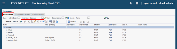

  7. 在维选项卡上,查看新方案,例如 Actual_CbCR。在合并多维数据集和按国家/地区报告多维数据集中都已创建新方案。验证名称,然后单击保存。

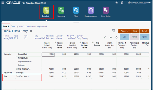

    4. 要查看已迁移的数据,请从主页中依次选择按国家/地区报告和表 1。编辑以选择新的 CbCR_ 方案,然后选择应用。随即显示数据。

    1. 从主页中,依次选择按国家/地区报告、数据输入和表 1。
    2. 为按国家/地区报告方案选择 POV。
    3. 在表 1 上,从操作中选择 Consolidate_CbCR。
    4. 单击启动。
    5. 查看合并的结果。此时将显示合计。
