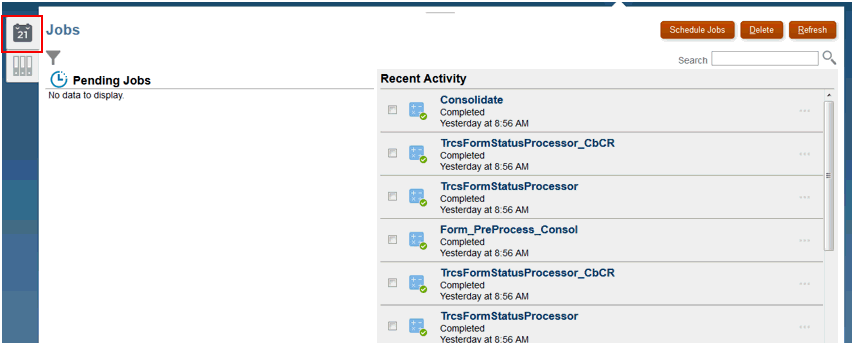

要查看作业控制台中的作业列表:
  1. 在主页上,依次单击应用程序和作业。
    “作业”屏幕
  2. 执行以下一项任务:
    • 要筛选挂起的作业和最近活动的列表,请单击“筛选器”“筛选器”图标 以选择筛选器选项,然后单击应用。可以按作业类型、运行状态、作业名称、开始和结束时间以及用户名来筛选作业。
    • 要搜索作业,请在搜索中输入文本,然后单击“搜索”“搜索”图标。
    • 要查看作业的详细信息,请单击作业的名称。

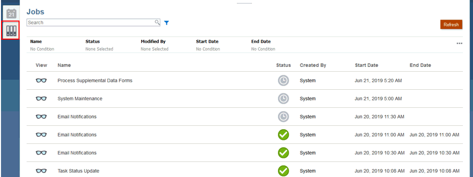

    • 要查看任务管理器作业和补充数据作业的详细信息,请单击左侧的非合并作业选项卡。使用 POV 栏可以按“名称”、“状态”、“修改者”、“开始日期”或“结束日期”筛选列表。
      “非合并作业”选项卡
另请参阅:查看非合并作业
