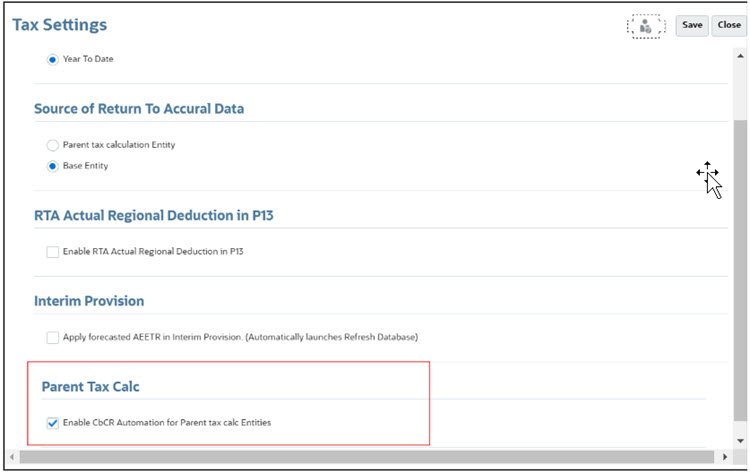

  • 启用父代税计算设置
    导航至税设置屏幕,并在“父代税计算”下选中为父代税计算实体启用按国家/地区报告自动化复选框。
    单击税设置卡,并将设置类型选为按国家/地区报告。在“按国家/地区报告”下选择适用于按国家/地区报告自动化的父代税计算实体。
    启用父代税计算设置
    请注意,仅当选择此选项时,按国家/地区报告自动化才会从合并多维数据集拉取父代税计算数据。

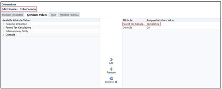

  • 启用父代税计算属性
    您必须确保父实体存在“父代税计算”属性。例如,在下面的屏幕截图中,您可以看到父实体为 Total Canada。
    启用父代税计算属性

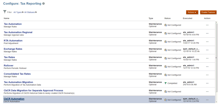

要映射按国家/地区报告自动化:
  1. 从主页中,依次单击应用程序和配置,然后选择按国家/地区报告自动化。
    配置按国家/地区报告自动化

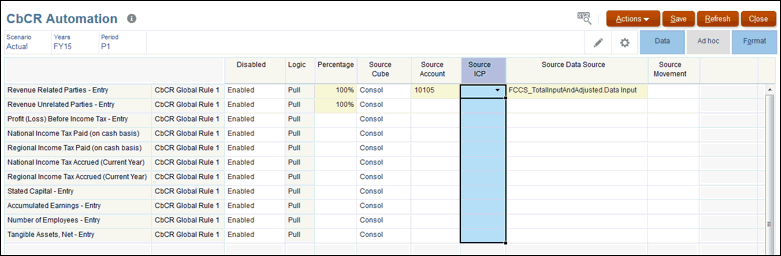

  2. 在按国家/地区报告自动化中,依次选择操作、按国家/地区报告自动化和显示所有帐户。将显示填充了信息的屏幕。
    启用按国家/地区报告帐户
  3. 在源多维数据集(合并或按国家/地区报告)与按国家/地区报告多维数据集中的目标帐户之间创建映射,如下所示:
    • 在规则下 - 仅支持全局规则。如果需要,可以添加其他全局规则。
    • 在禁用列下,选择启用。
      注:
      启用规则后,将对目标帐户执行该规则。您可以根据需要禁用规则或者重新启用规则以使用它们。例如,可以针对特定期间或方案禁用规则。禁用的规则会在结转流程中进行结转。如果需要执行禁用的规则,可以启用它们。例如,可以在年末禁用某个规则,然后在下一年启用该规则。
    • 逻辑 - 拉取是唯一可用选项
    • 百分比 - 输入介于 -100% 和 100% 之间的选定百分比。对于值 100%,输入 1。要输入小于 100% 的值,请输入带小数点的值,例如,输入 .75 将显示 75%。
    • 源多维数据集是合并或按国家/地区报告。您可以选择“合并”或“按国家/地区报告”。源多维数据集用于提供以下项:
      • 源帐户
      • 源 ICP
      • 源数据源
      • 源移动
    • 源帐户 - 选择所需的源帐户。
    • 可选:源 ICP - 从下拉列表中选择公司内选项:
      • 公司内实体
      • 非公司内
      如果在创建映射时将该字段保留为空,则合并期间该选项将默认视为“非公司内”。
    • 源数据源 - 从下拉列表中选择所需的数据源帐户。如果未指定“源数据源”,则默认值如下:
      • 源多维数据集为按国家/地区报告时,源数据源为 TRCS_Mapped Data
      • 源多维数据集为合并时,源数据源为 FCCS_TotalInputAndAdjusted
    • 可选:源移动 - 从下拉列表中选择移动:
      • 调整
      • 自动
      • 帐簿期末
      • 期末帐簿基数与税基数之间的差
      • 合计
      • 试算平衡表结算
      如果未指定“源移动”,则默认值如下:
      • 对于税帐户 - 源移动 - TRCS_CY
      • 对于非税帐户 - 源移动 - TRCS_TBClosing
    • 可选:源自定义维 - 从下拉列表中选择自定义维成员。下拉列表将显示启用了“自动化源”自定义维属性的所有自定义维成员。
      例如,如果应用程序具有两个自定义维(“产品”和“业务单位”),则按国家/地区报告自动化表单中将显示两个新列:源产品和源业务单位。“源产品”下拉列表将显示启用了“自动化源产品”属性的所有产品维成员。同样,“源业务单位”下拉列表将显示启用了“自动化源业务单位”属性的所有业务单位成员。
      如果未指定源产品和源业务单位,则默认值将同时为 TRCS_No Product 和 TRCS_No Business Unit。另请参阅:在按国家/地区报告自动化中使用自定义维
