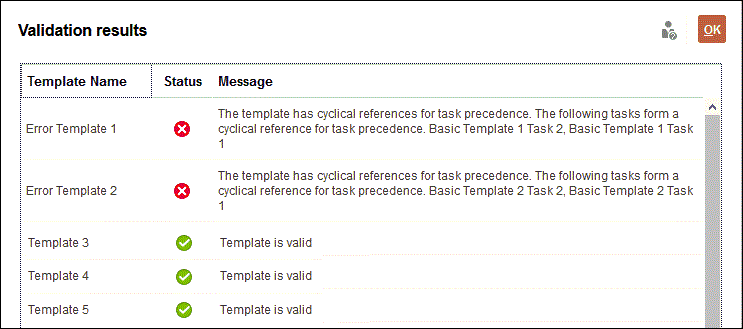

您从模板创建调度时,系统会首先自动对模板进行验证,检查是否违反唯一性,任务之间是否有直接或间接的依赖关系以及日期先后顺序是否不匹配。例如,不应该有循环的前置任务。
您可以手动验证模板。在您将任务从文件导入模板后,验证操作对于检查问题特别有用。
验证结果将显示模板名称、状态和错误消息。可以按模板名称或状态对验证结果列表进行排序。

  4. 单击 “验证”图标 验证。
    如果不存在任何错误,验证结果将显示“模板有效”消息。如果出错,将显示错误详细信息。
