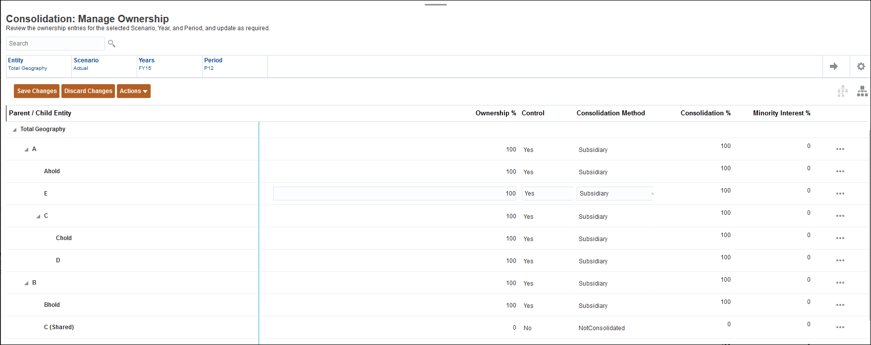

重新计算所有权数据
如果对合并方法范围设置进行了任何更改,或者针对所有权管理帐户添加或删除了覆盖规则,系统会提示您重新计算所有权数据。如果尚未重新计算数据,“管理所有权”屏幕顶部会显示警告消息。
要重新计算所有权数据:
  1. 在主页上,依次单击应用程序和合并以显示合并: 管理所有权屏幕。
    重新计算所有权数据
  2. 选择操作,然后选择重新计算所有权数据。
  3. 在“重新计算所有权数据”对话框中,选择方案、年份和起始期间以重新计算。
    请注意,重新计算将应用于选定的期间和所有后续期间。
    另请注意,如果需要重新计算某个 POV,则只有在重新计算所有权数据之后,才表示该 POV 的合并已完成。
  4. 单击重新计算。
  5. 从“重新计算成功”消息中,单击确定。
注:
  • 重新计算所有权数据时,如果进程耗时超过 60 秒,则进程的剩余部分将在后台继续进行。如果需要,您可以导航至其他屏幕。要查看进程的进度,请打开作业控制台。
  • 合并当前年份数据时,上年 P12 不得处于需要重新计算所有权的状态。如果上一年需要重新计算所有权,则必须在对当前年份运行合并之前对其进行重新计算和合并,否则年初所有权调整数据将不正确。
