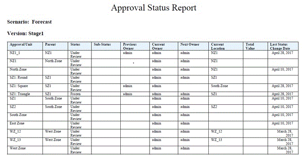

您可以使用审批状态报表查看审批流程的详细状态。所有用户都可以访问此报表,但是您只能查看您具有写入访问权限的审批单元。
审批状态报表提供了以下信息:
  • 审批单元
  • 父代
  • 状态
  • 前一位、当前和下一位所有者
  • 当前位置
  • 合计值
  • 上次状态更改日期
示例审批状态报表
示例审批状态报表

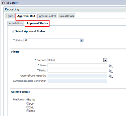

要创建审批状态报表:
  1. 单击“导航器”图标 “导航器”图标,然后在监视和浏览下方,单击系统报表。
  2. 选择审批单元选项卡,然后单击审批状态。
    审批单元审批状态
  3. 从选择审批状态中,选择要显示在报表中的状态,或者选择全部。
  4. 从筛选器中,为方案、年份和期间选择维成员。
  5. 可选:如果要筛选审批单元层次的子集,请选择审批单元层次。
  6. 可选:选择当前位置的层代。
  7. 为报表选择格式:
    • XLSX
    • PDF
    • XML
    • HTML
  8. 在屏幕的底部,单击创建报表并选择报表保存位置。
