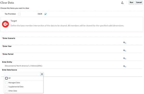

要清除数据:
  1. 在主页上,依次单击应用程序和概览。
  2. 依次单击操作和清除数据。
  3. 在清除数据对话框上,选择要清除的模块:
    • 税预提
    • 按国家/地区报告 - 如果未启用“按国家/地区报告”,则不会显示此复选框。
    选择“清除数据”选项
  4. 在目标下,单击 维选择器 并选中维旁边的复选标记以选择下列各项,然后单击确定:
    • 方案
    • 年份
    • 期间或期间范围
    • 一个或多个实体成员或函数
    注:
    对于方案维和年份维,仅允许单选。
  5. 在数据源下,选择要清除的数据源:
    • 全部 - 包括列出的所有选项。
    • 托管数据 - 从数据管理复制或传入系统中的数据
    • 补充数据 - 从 Supplemental Data Manager 推送的数据
      • 如果选择补充数据作为数据源,并且数据单元格具有从 Supplemental Data Manager (SDM) 表单推送的值,则系统将始终清除 Tax Reporting 中的数据及关联的钻取链接。
      • 如果选择托管数据或包含数据管理钻取链接的任何其他数据源作为数据源,则系统将始终清除 Tax Reporting 中的数据及关联的钻取链接。
    • 其他数据 - 除托管数据和补充数据以外的所有数据。所有输入数据,例如税、税前、分配、纳税帐户前滚和帐簿与税等。
    注:
    对于选择的任何源数据源选项,不需要选择任何目标成员。系统会自动使用与在源中选择的目标数据源相同的内容,可以单选,也可以多选。
  6. 单击运行以提交清除数据任务,然后在出现提示时单击是以继续。
