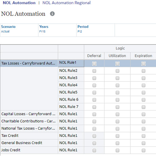

  3. 使用运营净亏损自动化配置项定义自动化规则。默认情况下,每个帐户都会定义一个规则。
  4. 要添加其他规则,请依次单击操作菜单和添加规则。
  5. 系统插入一个新行,您可以在其中定义规则。

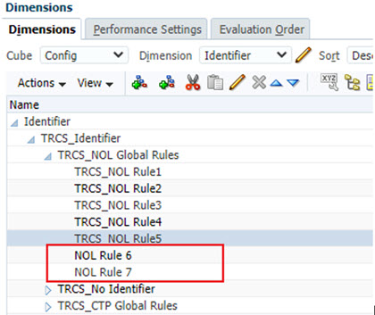

要定义其他运营净亏损自动化规则:
  1. 从主页中,依次选择应用程序、概览和维选项卡。
  2. 对于“多维数据集”,选择配置;对于“维”,选择“标识符”。
  3. 展开 TRCS_NOL Global Rules。
    展开 TRCS_NOL_Rules

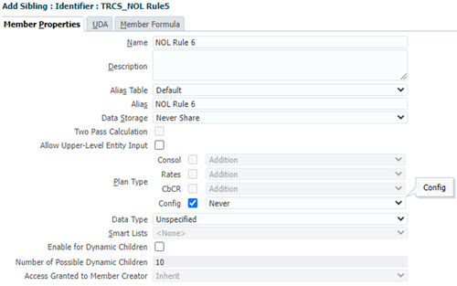

  4. 依次单击 TRCS_NOL Rule5 和添加同级图标。
    Add_Sibling
  5. 导航到“运营净亏损自动化”屏幕(另请参阅“访问“运营净亏损自动化”屏幕”)。“添加规则”功能基于 TRCS_NOL Global Rules 下创建的成员数添加规则。
    Added_Rules
