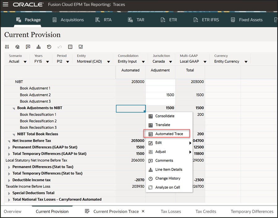

使用税务自动化跟踪:
  • 您可以使用自动化跟踪操作菜单导航到税务自动化跟踪表单,或者右键单击单元格以打开“本期预提跟踪”表单。
    自动跟踪选项
    本期预提跟踪表单

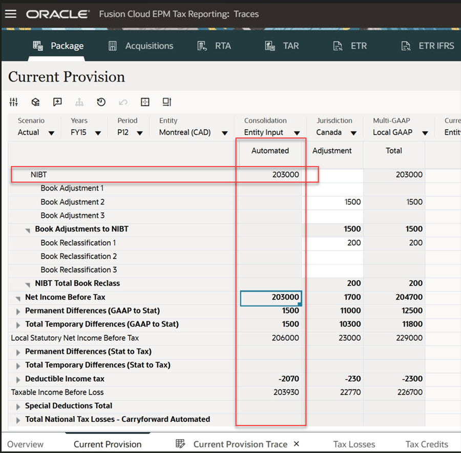

  • 在跟踪表单上,您必须运行业务规则税务自动化跟踪。
    税务自动化跟踪
  • 完成后,将生成存储在源中的金额以及源 POV。
  • 您现在可以在一个表单中并排比较源和目标值,即跟踪(源)与自动(目标)。

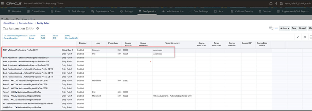

  • 您可以查看跟踪详细信息,其中显示应用的逻辑、源金额百分比和源 POV。
    跟踪详细信息
  • 如果在跟踪信息中发现任何问题,您可以转至“税务自动化”表单并更正映射。
