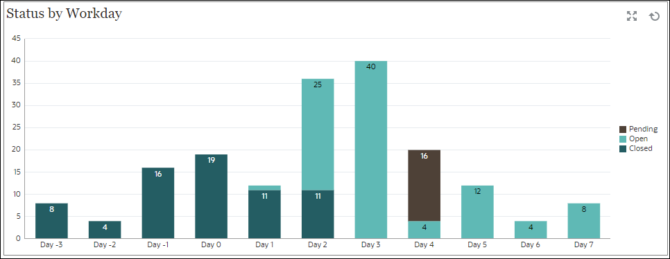

图表视图:按工作日列出的状态
此示例图表显示了基于自定义工作日属性的任务完成情况。
在此示例中,自定义属性是以前添加的,并定义了 -15 日到 35 日的值。然后,所有任务都根据其计划完成情况分配了工作日。
按工作日列出的状态
在仪表板的左下角视图中:
  1. 单击对象类型图标,然后选择任务。
  2. 单击视图选择器图标,然后选择图表视图。
  3. 单击设置图标并指定下列选项:
    • 在属性选项卡上:
      • 标题:按工作日列出的状态
      • 类型:柱形图
      • 背景:无填充
      • 标签位置:在边缘内
      • 方向:垂直
      • 网格线:选中此复选框
      • 期间:选择
    • 在布局选项卡上:
      • X 轴:
        • 类型:属性
        • 属性 1:工作日(此自定义属性必须是以前添加的,才能在列表中显示。)
        • 排序:第一个下拉菜单中选择“工作日”,第二个下拉菜单中选择“升序”。
      • 图例 (系列):在第一行中,添加:
        • 值:任务
        • 聚合:计数
        • 类别:状态
      • Y 轴:选中此复选框。
      • 最小值:自动
      • 最大值:自动
      • 主要单位:自动
      • 次要单位:自动
    • 在图例选项卡上:
      • 图例位置:右侧
      • 调色板:Redwood
      • 选择每个序列的默认标签:已关闭、错误、打开和挂起。
      • 选择每个序列的默认颜色。
  4. 单击确定。
