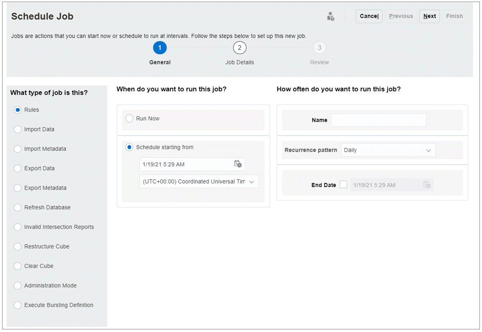

要调度作业:
  1. 在主页上,单击应用程序。
  2. 单击作业。
  3. 单击调度作业。
    Jobs_Schedule
  4. 在调度作业页面上,在常规选项卡上选择要调度的作业的类型:

  5. 在您想在何时运行此作业? 下,选择何时运行作业:
    • 立即运行
    • 调度开始时间,然后选择日期、时间和时区。

  6. 在您想每隔多久运行此作业? 下,设置作业重复发生方式,如下所示:
    • 输入作业的名称;例如,MyWeeklyCubeRefresh。
      在作业控制台上的作业列表中,您输入的名称将与一个系统生成的作业名称一同显示,例如 MyWeeklyCubeRefresh: Refresh Database。
    • 对于重复发生方式,选择运行作业的频率:
      • 每小时
      • 按分钟
      • 运行一次
      • 每天
      • 每周
      • 每月
      • 每年
    • 可选:要输入结束日期,请单击结束日期复选框,然后选择日期和时间。
  7. 单击下一步继续。
  8. 在作业详细信息页面上,将显示已另存为作业的操作的列表。选择一个作业,然后单击下一步。
  9. 在审核页面上,审核所做的选择。
    • 要继续,请单击完成。
    • 要进行更改,请单击上一步。
    • 要取消作业,请单击取消。
