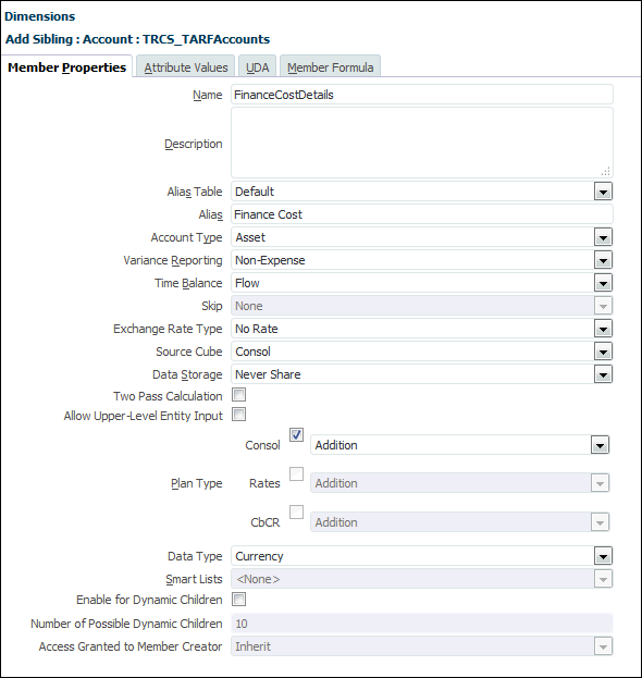

  6. 在维对话框的成员属性选项卡上,为新成员填写详细信息,包括以下必填字段:
    • 在名称下,输入新成员的名称。例如 FinanceCostDetails。
    • 输入成员别名。例如 Finance Cost。
    • 在数据存储下,选择从不共享。必须进行此选择。
    维成员属性
