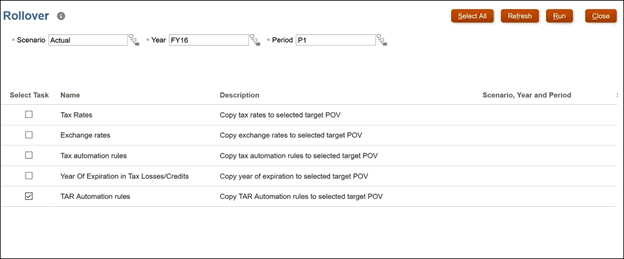

  2. 在“配置”屏幕上,选择纳税帐户前滚自动化。
  3. 在“纳税帐户前滚自动化”表单上,为结转期间选择 POV。不会显示任何映射。
  4. 从“配置”屏幕中,选择结转。
  5. 在“结转”屏幕上,选择方案、年份和期间。
  6. 选择纳税帐户前滚自动化规则,然后单击运行。
