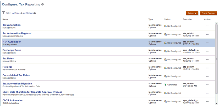

  1. 从主页中,选择应用程序,然后单击配置。
    申报与预提差异调整自动化
  2. 选择申报与预提差异调整自动化。

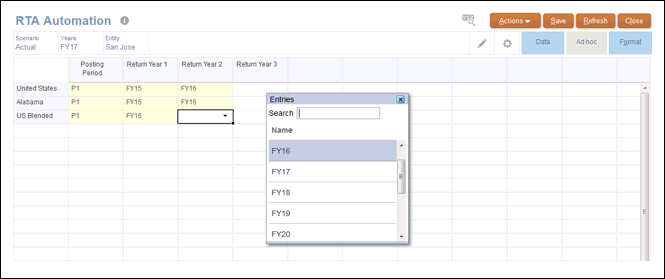

    在“申报与预提差异调整自动化”屏幕中输入调整。
  3. 可选:单击 “编辑”图标 来修改为其配置了申报与预提差异调整自动化的 POV,然后单击应用。
  4. 从推送期间下的下拉列表中,选择要将每个管辖范围的申报调整推送到的期间。
  5. 从申报年份 1、申报年份 2 和申报年份 3 下的下拉列表中,选择要从中拉取调整的先前申报年份。例如,您可能希望将 FY15 和 FY16 的申报调整推送到 FY17 的 P10。
    您最多可以将三个之前年份的申报调整推送到同一个目标预提年份。
  6. 单击保存。
