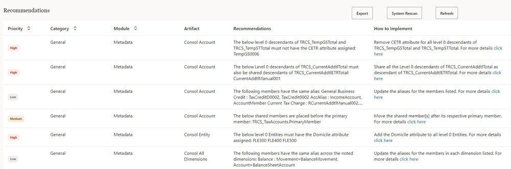

提供了元数据验证器,可用于识别 Tax Reporting 中潜在的元数据问题。验证器在“建议”模块中提供您可以查看并实施的警告和建议。
您可以通过单击导出下载所有建议。
在“建议”列表中,“优先级”状态标记为“高”、“中”和“低”,“类别”标记为“常规”,“模块”标记为“元数据”,“对象”标记为“多维数据集名称和维名称”(例如合并帐户、合并所有维等)。
Table 5-7 元数据验证:类别 - 常规,模块 - 元数据
优先级 对象 建议 如何实施
高 合并帐户 对于 TRCS_TempGSTotal、TRCS_TempSTTotal、TRCS_TaxLossesCFSTotal、TRCS_TaxCreditTotal、TRCS_VATotal、TRCS_RTempTotal、TRCS_RTaxLossesPreCFSTotal、TRCS_RTaxCreditTotal、TRCS_RVATotal 和 TRCS_RTaxAttribTotal 的以下 0 级后代,不得分配 CETR 属性:<listOfMembers> 删除 TRCS_TempGSTotal、TRCS_TempSTTotal、TRCS_TaxLossesCFSTotal、TRCS_TaxCreditTotal、TRCS_VATotal、TRCS_RTempTotal、TRCS_RTaxLossesPreCFSTotal、TRCS_RTaxCreditTotal、TRCS_RVATotal 和 TRCS_RTaxAttribTotal 的所有 0 级后代的 CETR 属性。单击此处(设置合并的实际税率自定义属性)。
高 合并帐户 TRCS_TaxAccounts 的以下 0 级后代必须分配有 TaxType 和 TaxDataType 属性:<listOfMembers> 向 TRCS_TaxAccounts 的所有 0 级后代添加 TaxType 和 TaxDataType 属性。
高 合并帐户 TRCS_CurrentAddtlTotal 的以下 0 级后代还必须是 TRCS_CurrentAddtlETRTotal 的共享后代:<listOfMembers> 将 TRCS_CurrentAddtlTotal 的所有 0 级后代共享为 TRCS_CurrentAddtlETRTotal 的后代。

以下共享成员位于主成员前面:<parentMemberName>.<sharedMemberName> 将共享成员移到各自主成员后面。单击此处(元数据验证消息)。
高 合并实体 以下 0 级实体必须分配有“归属地”属性:<listOfMembers> 向所有 0 级实体添加“归属地”属性。单击此处(定义实体税属性)。
高 合并实体 对于以下分配了“父代”税计算属性的父实体,必须分配“归属地”属性并启用“允许高级别实体输入”属性:<listOfMembers> 为具有“父代”税计算属性的所有实体添加“归属地”属性并选中“允许高级别实体输入”属性。单击此处(定义实体税属性)

以下成员的别名相同:<aliasNameOfTheMember> : <memberNames> 更新所列成员的别名。单击此处(元数据验证消息)。
低 对合并和按国家/地区报告的所有维运行 在突出显示的维中,以下成员的别名相同:<aliasName> : <dimName1>=<memberName>,<dimName2>=<memberName> 更新所列每个维中成员的别名。单击此处(元数据验证消息)。
