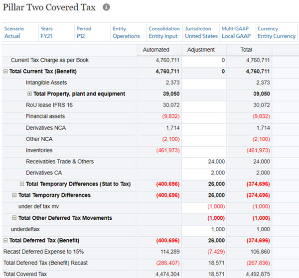

使用支柱二有效税额
有效税额是指对范围内实体的收入或损失所征收的税额。

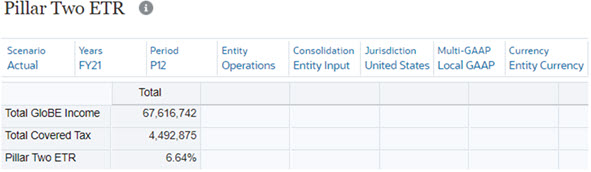

支柱二有效税额
支柱二实际税率
支柱二全局实际税率的计算方法是,将有效税额除以根据“全球反税基侵蚀 - 收入”确定的收入额。

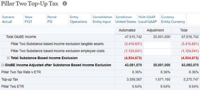

支柱二补足税
当实体的实际税率低于支柱二税率时,必须计算实体的补足税百分比。计算方法是用支柱二税率减去实际税率(例如,如果实际税率为 10%,则补足税百分比等于 15% - 10% = 5%)。
补足税率 = 支柱二最低税率 - 实体实际税率
然后将补足税百分比乘以管辖范围内的总收入,以确定补足税额。
实体的总收入等于“全球反税基侵蚀 - 收入”减去“基于实质的收入排除”(即不包括有形资产和薪资的例行返还)。
支柱二补足税
