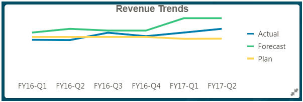

要重新翻转到前视图,请将光标悬停在左下角,然后单击箭头。Infolet 可以有一个扩展视图来显示更多详细信息。如果有,可将光标悬停在右下角,然后单击双箭头以查看扩展视图。例如:
Infolet 的扩展视图
要从扩展视图返回到前视图或后视图,请单击右下角的双箭头。
