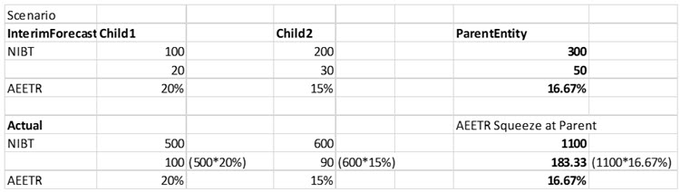

在中期预提中应用预测的年化预估实际税率
此设置提供在中期预提预测中计算出的年化预估实际税率,以应用于每个父代级别的中期税预提。在计算年初至今净盈利或亏损的税额时,该计算结果会降为年化的预估实际税率。
计算示例
计算示例

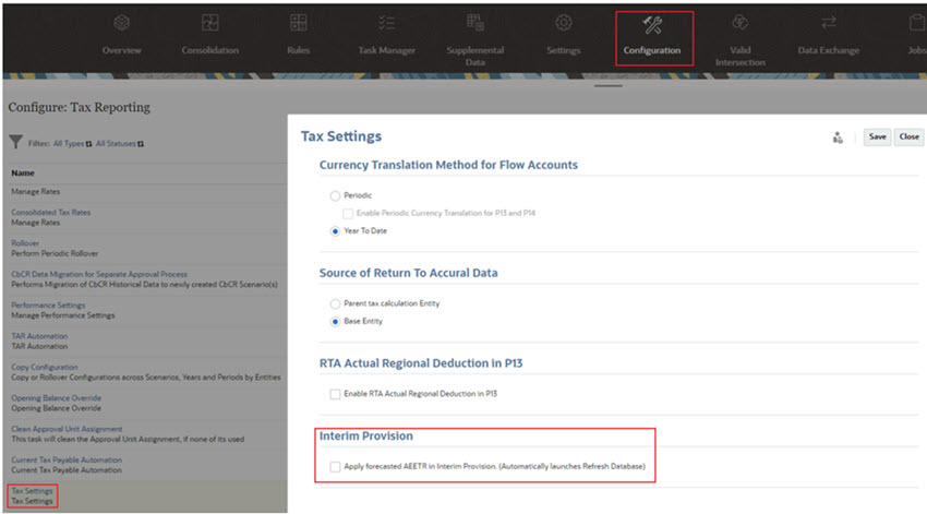

要在中期税预提中应用预测的年化预估实际税率:
  1. 转至导航器。
  2. 选择应用程序 -> 配置。
  3. 单击税设置。
  4. 在弹出窗口的“中期预提”部分下选择在中期预提中应用预测的年化预估实际税率。(自动启动刷新数据库)复选框。
    应用预测的年化预估实际税率
  5. 单击保存。此流程将运行刷新数据库。
  6. 等待数据库刷新完成(请查看作业控制台),然后验证中期预提表单。
如果需要重新启用功能,请执行以下步骤:
  1. 导航到变量,然后单击替代变量。将变量 InterimProvisionSqueezeCalc_TRCS 的值设置为 False
  2. 导航到配置卡,然后单击税设置。
  3. 从弹出对话框中选中在中期预提中应用预测年化的预估实际税率(自动刷新数据库),然后单击保存。
  4. 等待刷新数据库的操作完成重新启用功能(在作业控制台中监控进度)。
