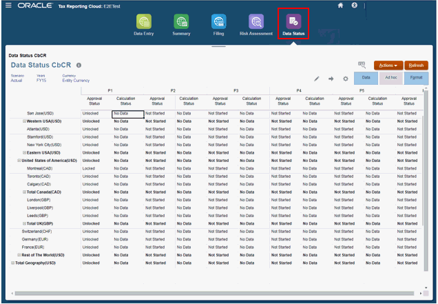

查看按国家/地区报告数据状态
您可以通过访问“数据状态 - 按国家/地区报告”表单来查看每个处理单元(方案、年份、实体、期间)的处理状态。
注:
此表单中的数据无法修改。
要查看计算状态:
  1. 从主页中,单击数据状态以打开数据状态 - 按国家/地区报告报表。
    数据状态 - 按国家/地区报告报表
  2. 可选:单击 “编辑”图标 以选择要查看的 POV。
  3. 选择要查看的实体所在的行。
  4. 对于所需的期间(P1、P2,等等),在审批状态下,查看该项的审批状态,例如:
    • 未启动
    • 未锁定
    • 已锁定
  5. 对于所需的期间(P1、P2,等等),在计算状态下,查看当前状态,例如:
    • 未启动
    • 系统已更改
    • 无数据
    • 受影响
    • 正常
