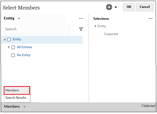

您还可以使用成员关系来显示和选择成员。在可用项菜单中单击某个成员关系选项时,一个或多个成员将移至选定项窗格。有关成员关系的详细信息,请参阅“成员关系”。
要在显示层次视图与显示任何搜索或筛选结果之间切换,请选择屏幕左下方的成员或搜索结果。
“选择成员”对话框,其中显示了层次视图
“选择成员”对话框,其中显示了搜索结果
