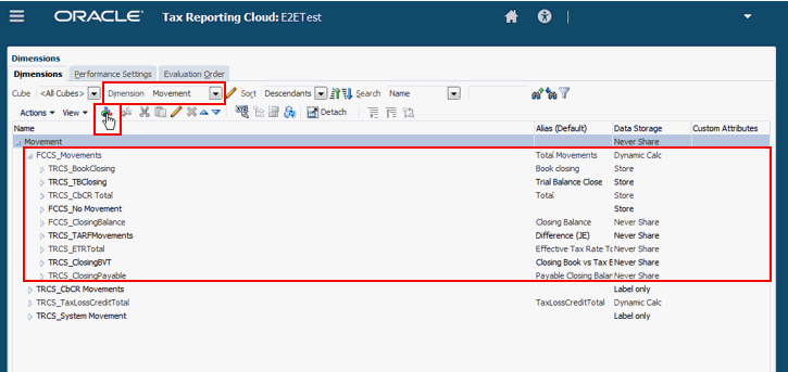

  1. 从主页中,选择导航器 “导航器”图标,然后在创建和管理下选择维。
  2. 从维中,选择移动。
    自定义移动维
  3. 展开 FCCS_Movements,然后单击“添加子代”“添加子代”图标。

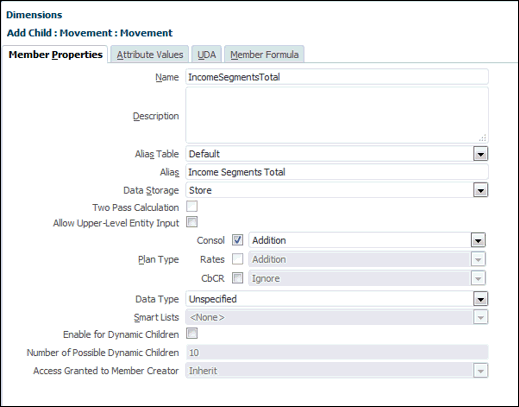

  4. 在添加子代屏幕上,输入新移动成员的名称(例如,IncomeSegmentsTotal)。
    新移动成员的“添加子代”屏幕。
  5. 基于下列限制,在“添加子代”屏幕上填写新的自定义移动成员的对应字段:
    表 5-2 移动成员属性限制
    属性 基本成员 父代成员 注释
    名称
    名称的开头不能是:
    • "TRCS_"
    • "FCCS_"
    • "PBCS_"
    名称的开头不能是:
    • "TRCS_"
    • "FCCS_"
    • "PBCS_"
    保留的关键字:
    • "TRCS_"
    • "FCCS_"
    • "PBCS_"
    别名
    别名在维成员之间保持唯一
    别名在维成员之间保持唯一
    如果别名不唯一,在报表或 Smart View 中使用别名时会生成错误。
    数据存储
    存储
    使用下列选项之一
    • 存储
    • 从不共享
    不使用动态计算
    两遍计算
    不选中
    不选中
    规划类型
    合并
    合并
    不选中其他规划类型
    数据类型
    未指定
    未指定
  6. 单击保存,然后单击刷新数据库 刷新数据库
