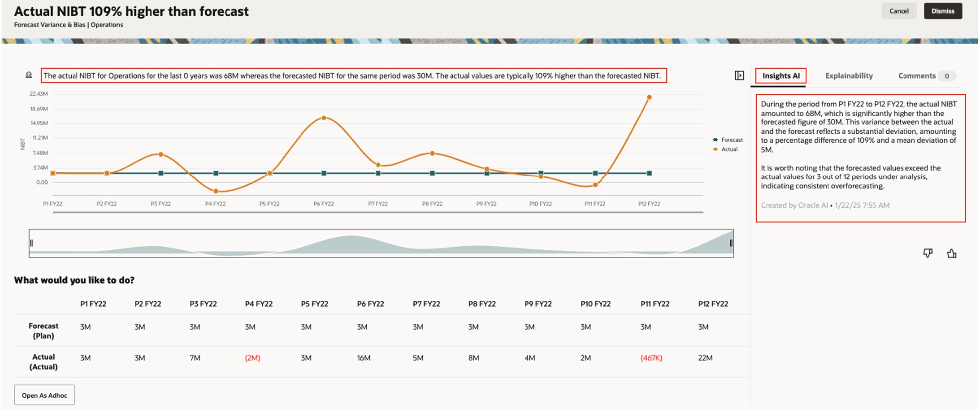

  1. 从主页中,依次单击 IPM 和洞察以打开洞察仪表板。
  2. 单击洞察仪表板上详细信息列中的链接。您可以查看分析器视图,其中包含洞察的说明以及有关值的图形。
  3. 要查看洞察的叙述性摘要,请依次单击 洞察可解释性图标(可解释性)和洞察 AI 选项卡。
GenAI 评估现有分析、量度、方法和基于规则的摘要,并使用大型语言模型生成有意义的叙述性说明,描述洞察力的影响。
此摘要使用 GenAI。GenAI 的输出可能并不总是真实、准确或适当的。由您自行负责审查和使用 GenAI 的输出内容。
单个洞察的叙述性摘要
