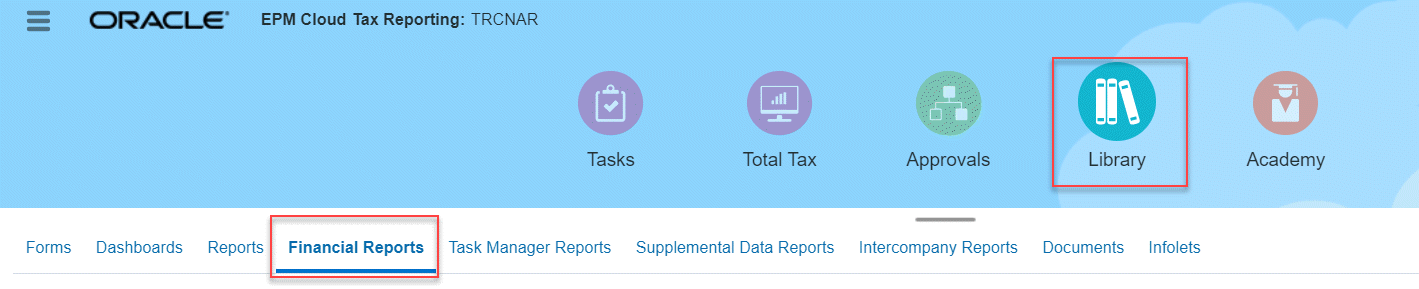

要访问报表:
  1. 在主页上,单击库。
  2. 选择财务报表。
    Select_Financial_Reports
  3. 可选:要为具有 POV 的报表选择 POV,请清除显示 POV 选项。此复选框在默认情况下处于选中状态。启动报表时会显示一个 POV 成员选择器窗口。您设置的 POV 会影响列表中具有 POV 的所有报表。
