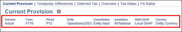

在 Tax Reporting 应用程序中,数据输入表单和财务报表配置为对于每个税帐户都具有有效的视点 (POV)。不过,如果需要进行额外的分析,您可以定义用于导航的自定义网格。在使用 Oracle Smart View for Office 访问数据时,您也可以定义自定义网格。
视点中包括以下成员:

有两个选项可用来更改视点:
  • 分别更改每个 POV 选项
  • 一次更改多个 POV 选项
要分别更改每个 POV 选项:
  1. 选择一个数据输入表单或财务报表。
  2. 从显示的 POV 中,单击选定的选项,例如方案、期间,等等。
    屏幕上的 POV 选择
  3. 从成员选择器中,为 POV 选择新成员,例如一个不同的年份,然后单击确定。
  4. 单击转到 “转到”按钮 以重置 POV。
