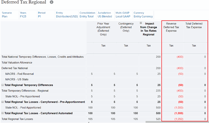

“递延税额 - 区域性”表单
递延税费用合计在冲销递延税费用移动中冲销。
  • 递延税费用合计列中的值在递延税额 - 区域性表单的冲销递延税费用移动中冲销。
  • 递延税费用合计列中的值必须为零。
“递延税额 - 区域性”表单 - 冲销递延税费用
如果仅在区域性帐户中输入了数据,则总税额验证表单中的值将显示非零“差异”。

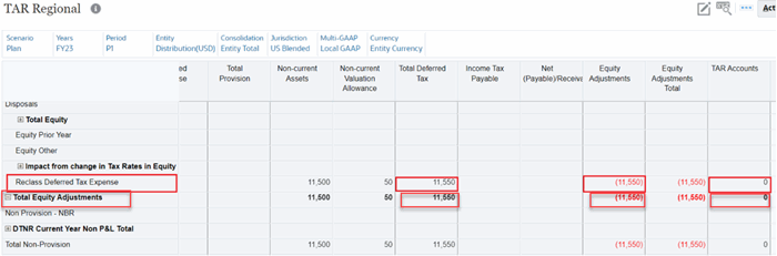

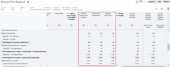

冲销的递延税费用重新分类为重新分类递延税费用,然后结转到权益调整合计。
“递延税额 - 区域性”表单 - 权益调整合计

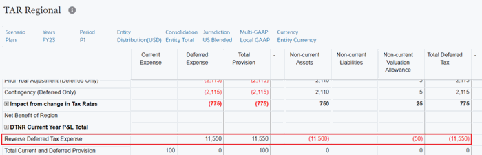

“纳税帐户前滚 - 区域性”表单
系统会自动处理新移动成员的纳税帐户前滚映射,因此在“纳税帐户前滚 - 区域性”表单中,冲销递延税费用和重新分类递延税费用的数据会发生移动。
“递延税额合计”必须冲销冲销递延税费用帐户的预提合计。
“纳税帐户前滚 - 区域性”表单 - 冲销递延税费用
对于重新分类递延税费用,权益调整合计必须等于冲销的“递延税额合计”,以便使其达到平衡(为零)。
“纳税帐户前滚 - 区域性”表单 - 重新分类递延税费用和权益调整合计

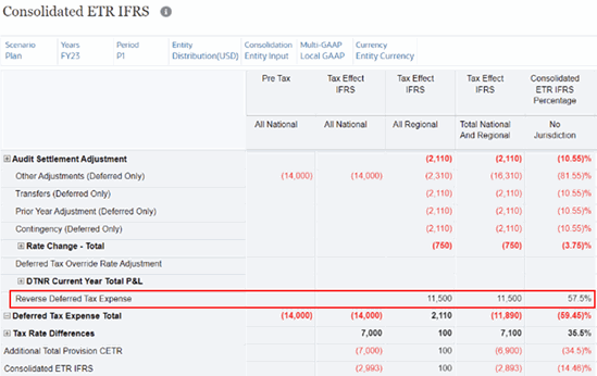

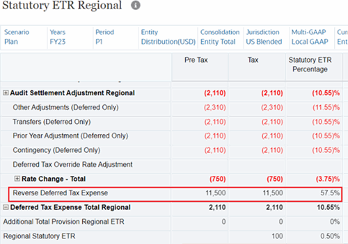

“实际税率 - 区域性”表单、“合并的实际税率 IFRS”表单和“合并的实际税率 IFRS (按实体)”表单

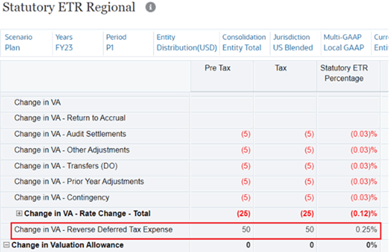

数据流到“实际税率 - 区域性”表单、“合并的实际税率 IFRS”表单和“合并的实际税率 IFRS (按实体)”表单的递延税费用合计 - 区域性和计价备抵的更改 - 冲销递延税费用下的冲销递延税费用实际税率帐户。
  • 实际税率 - 区域性
    “实际税率 - 区域性”表单 - 冲销递延税费用
    “实际税率 - 区域性”表单 - 计价备抵的更改 - 冲销递延税费用
  • 合并的实际税率 IFRS
    “合并的实际税率 IFRS”表单 - 冲销递延税费用
