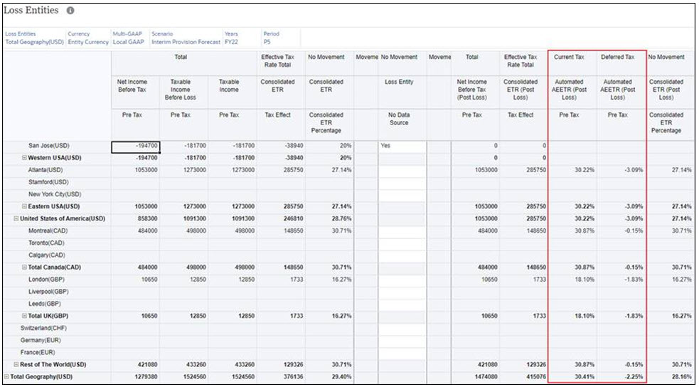

  1. 从主页中,依次单击税预提 - 中期、包预测和亏损实体预测。表单两面上“税前净收入”、“合并的实际税率”和“合并的实际税率百分比”的“税前”值和“税后”值都相同。
    Loss_Entities
  2. 对于要从计算中排除的实体,在亏损实体下,从下拉列表中选择是。
    注:
    只能在基本实体上设置亏损实体。
  3. 在操作下,选择合并。完成合并后,查看“税前净收入”、“合并的实际税率”和“合并的实际税率百分比”的亏损后值。
  4. 依次单击中期图标和中期合计,查看“中期合计”表单。亏损后,“自动年化的预估实际税率”行为空,因为它已设置为亏损实体。
