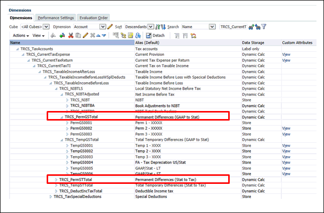

示例包括罚款和罚金、高至 50% 的膳食和招待、某些人寿保险收益等等。这些金额存储在以下类别的 TRCS 帐户维的成员中:
  • TRCS_PermGSTotal(永久性差异(GAAP 到法定))
  • TRCS_PermSTTotal(永久性差异(法定到税))
显示永久性差异类别的“维”屏幕。
